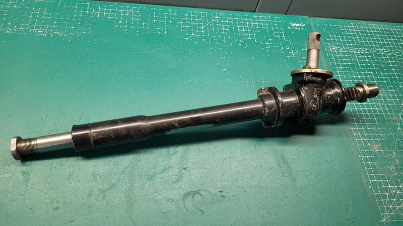

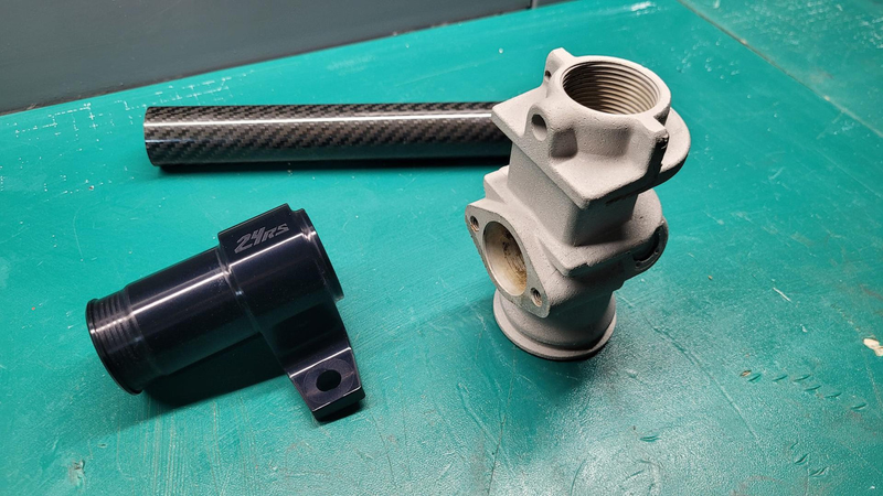

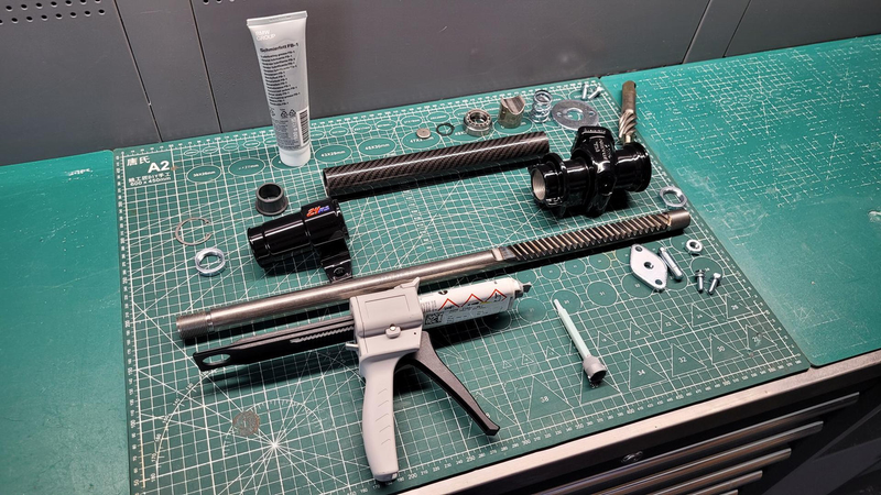

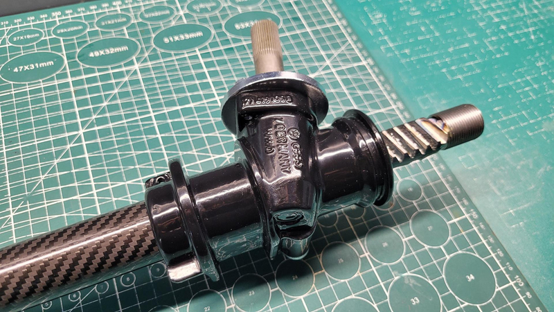

Zauważyłem, że fabrycznie zamontowana przekładnia kierownicza jest zamontowana krzywo. Od początku zakładałem montaż na sztywno, więc zgłębiłem temat i okazało się, że wynika to z budowy karoserii. Zaprojektowałem obejmy, które rozwiązują problem wyrównując przekładnię. Przy okazji zestaw jest lżejszy o 148g od fabrycznych stalowych mocowań z gumowymi wkładkami. Później powstały też wersje pod przekładnie kierownicze ze wspomaganiem oraz RHD.

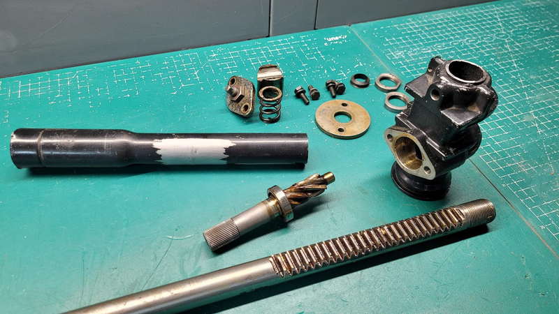

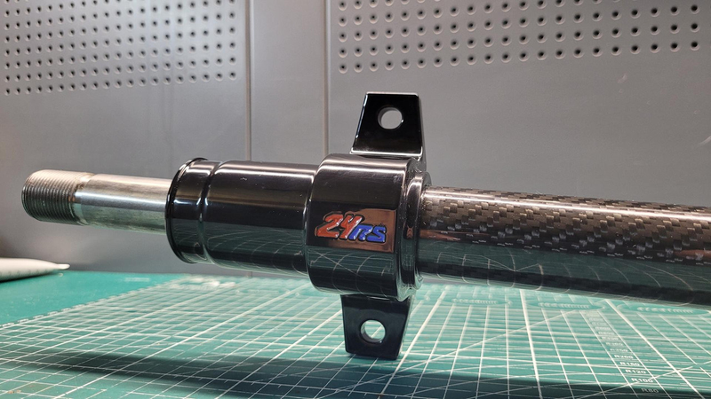

Przebudowałem przekładnię kierowniczą. Pierwotnie usunąłem z niej mocowanie wybieraka biegów, ponieważ z moją skrzynią 02J nie będzie potrzebne. Kupiłem wkład Quaife, lżejsze od fabrycznych o 148 gram aluminiowe obejmy przekładni były gotowe od dawna i poza dołożeniem liniowego czujnika położenia listwy kierowniczej nie zamierzałem wprowadzać żadnych zmian. Nie pamiętam co było impulsem do dalszej modyfikacji, ale je zrobiłem :)
Obrazek
Obrazek

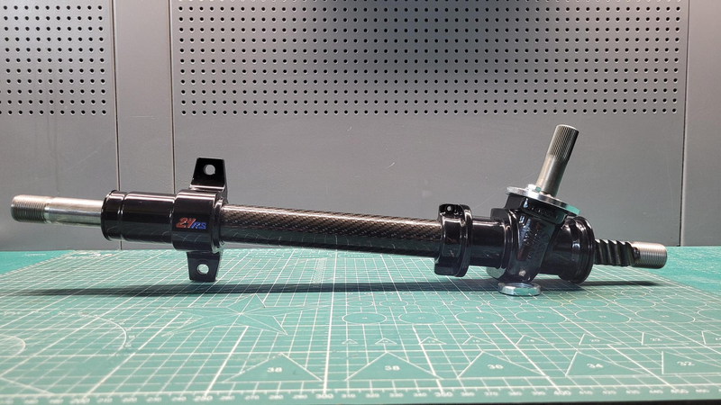

Zaprojektowałem obudowę zintegrowaną z obejmą, fabryczny korpus trafił do obróbki CNC, a później w moje ręce. Nie jestem fanem ręcznej obróbki czegokolwiek, więc miałem nadzieję, że usunięcie technologicznych wypływek faktycznie przełoży się na efekt po malowaniu. :)
Obrazek
Obrazek
Carbonowa rura będąca łącznikiem korpusów jest wklejona na klej którego używaliśmy w aluminiowo-carbonowych wahaczach, a korpusy mają wykonane dodatkowe kieszenie na klej, które wg. przeprowadzonych przez nas badań znacznie zwiększają wytrzymałość połączenia. Choć to zastosowanie tak naprawdę nie wymaga zwiększonej wytrzymałości na rozciąganie.
Obrazek
Muszę przyznać, ze zakochałem się w tym elemencie i trudno jest mi oddać na zdjęciach to wrażenie, które robi w rękach.
Obrazek
Obrazek
Obrazek
Redukcja wagi w stosunku do fabrycznej przekładni z fabrycznymi obejmami wynosi 321gram, ale nie jest to ostatnie słowo. Jak zazwyczaj zważyłem każdy element przekładni i mam dwa kolejne typy do odchudzenia - stalowe pokrywki łożyska i sprężyny ustalającej element dociskowy listwy.
Tylko te dwa elementy ważą aż 158gram!
W następnym kroku zaadaptuję także liniowy potencjometr.

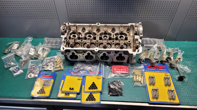

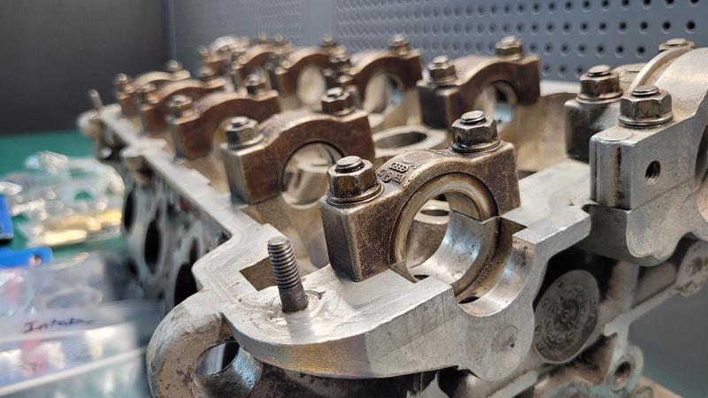

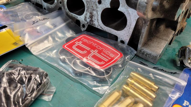

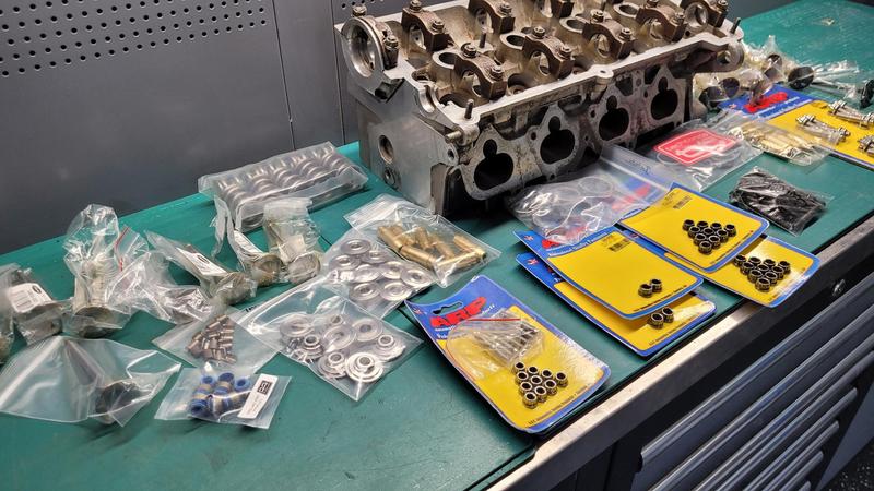

Przyszedł czas na głowicę. Lata temu kupiłem zestaw Techtonic Tuning:
  • zawory ssące większe o 2mm (34mm, cieńszy trzonek 5,5mm),
  • zawory wydechowe większe o 1,5mm (28,5mm, trzonek 7mm przewężany do 6,4mm),
  • gniazda zaworów wydechowych wykonane z Inconel'u,
  • tytanowe talerzyki

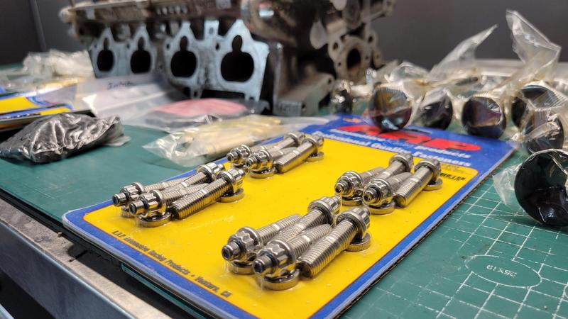

Dokupiłem nowe szpilki mostków wałków rozrządu i nakrętki ARP, szpilki i nakrętki ARP do pokrywy zaworów oraz fajny zestaw szpilek, podkładek i nakrętek ARP dla kolektorów ssącego i wydechowego.

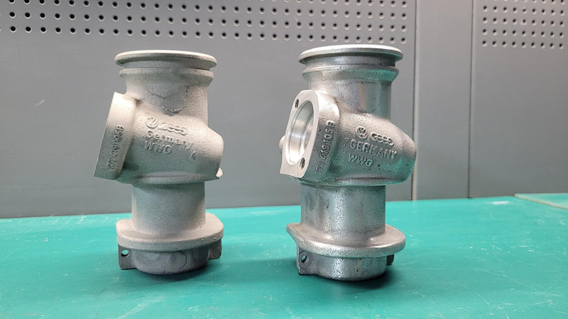

Zaprojektowałem swój adapter ITB, więc miejsca po wtryskwiaczach zostaną zaspawane, a następnie wykonany zostanie maksymalny porting. Na płaszczyźnie przylegania kolektora ssącego/adaptera ITB zostaną wyfrezowane rowki pod uszczelki. Głowice miałem wykonywać w zakładzie w Polsce, ale nie czuli się bezpiecznie w temacie zaspawania przestrzeni po wtryskwiaczach, więc trafi do specjalisty za granicą, który robi to na co dzień.
Ktoś podejrzewa kto to będzie?
Obrazek
Obrazek
Obrazek
Obrazek
Obrazek

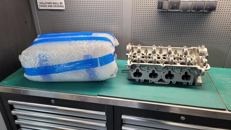

A tak po proawdzie wysyłam dwie głowice ;)
Obrazek
